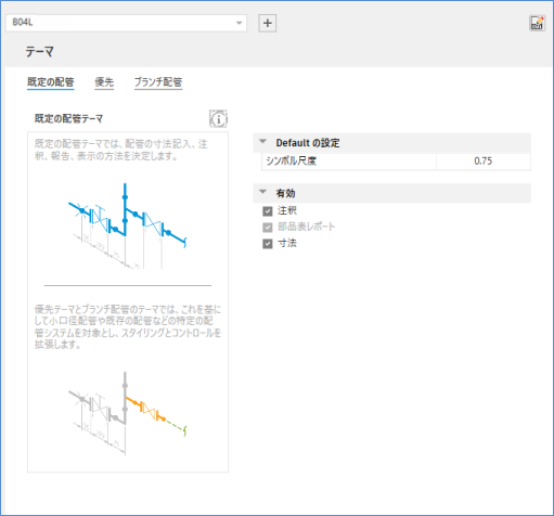

テーマ
配管テーマ、優先するテーマ、ブランチ配管テーマの寸法、注釈、アイソメ シンボルの尺度を指定することができます。
「既定のテーマ」は、通常の配管のアイソメ図オプションを指定します。名前の付いたテーマ(例: 継手と継手、小口径配管、既存の配管、継続配管)は、特殊なケースに適用されます。名前付いたテーマは、「優先するテーマ」とも呼ばれます。
[アイソメ タイトル ブロック]エディタにおいて、[アイソメ図テーマ]ダイアログ ボックスの[優先テーマ]タブからテーマの画層を指定することができます。たとえば、すべての既存の配管が「既存の」画層に配置されるように指定することができます
