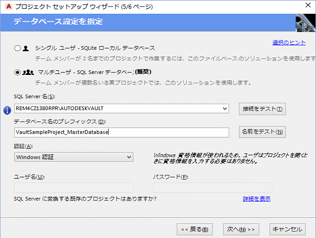

  4. [データベース設定を指定]ページで、サーバとプラント プロジェクトデータベース プレフィックスを指定します。
    Vault プロジェクトでは SQL Server を使用する必要があります。Autodesk Vault が使用するのと同じ SQL サーバを使用することができますが、データベースはプラント プロジェクトごとに異なります。
  5. [次へ]および[完了]をクリックして、セットアップ ウィザードを終了します。

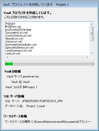

    プロジェクトが Vault サーバにアップロードされます。
