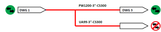

ライン セグメントでライン グループの変更が検出されると、すべての接続されているオフページ コネクタは切断されます。一般的なシナリオを次に示します。
プロパティが割り当てられ接続されたライン グループの一部を再割り当てするには
- ライン グループの再割り当てする部分をクリックして選択します。(窓選択により複数のセグメントを選択することもできます。)
たとえば、このシナリオでは、一番下の分岐したライン セグメントを選択します。
- リボンで、[ホーム]タブ
[P&ID]パネル
[タグを割り当て]の順にクリックします。
- [ライン番号タグを割り当てる]ダイアログ ボックスで、[選択したセグメントの配管ライン グループのみを更新]チェック ボックスをオンにし、新しいライン グループの値を入力します。たとえば、次のように入力します。
分岐ライン プロパティが新しいライン グループに属するようになりました。

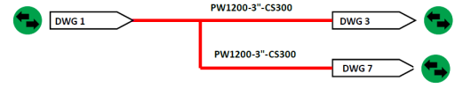

インライン機器を割当済みの接続されたライン グループに配置するには(ISO 標準プロジェクトの場合)
- ISO 機器を既存のライン上に配置します。
- プロンプトが表示されたら、新しいライン グループにするラインを選択し、[Enter]を押します。結果は次のようになり、選択したライン セグメントが新しい未割当のグループになります。
注: 手順 2 の指示の通りに[Enter]を押す代わりに、コマンド ラインに対して C と入力すると、ライン番号を変更することができます。[ライン番号タグを割り当てる]ダイアログ ボックスが表示されて、たとえば次のような新しい値を入力することができます。
結果は、次のようになります。
