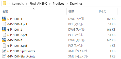

アイソメ図面とともに単一の PCF が作成されます。
注:
IsoConfig.xml
を手動で変更しなくても、[プロジェクト セットアップ]または[アイソメ図作成の高度なオプション]ダイアログ ボックスでアイソメ図面ごとに単一の PCF を有効にできるようになりました。
アイソメ図面を作成すると、対応する DWG ファイルとともに個別の PCF が同じフォルダに作成されます。
