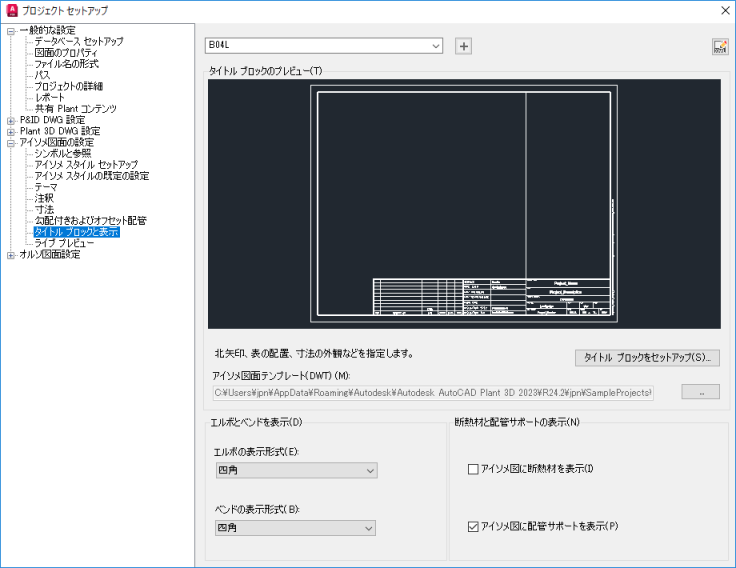

[プロジェクト セットアップ]のツリー表示で、[アイソメ図面の設定]を展開します。[タイトル ブロックと表示]をクリックします。
[タイトル ブロックと表示]ペインで、[アイソメ図スタイル]の横のドロップダウン リストからスタイルを選択します。
[タイトル ブロックのプレビュー]領域で、[タイトル ブロックをセットアップ]をクリックします。

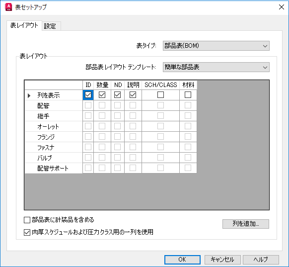

[テーブル セットアップ]ダイアログ ボックスの[テーブル レイアウト]タブで、次のように操作します。
[表タイプ]の横で、ドロップダウン リストからタイプを選択します。
(部品表の場合のみ) [部品表レイアウト テンプレート]の横で、ドロップダウン リストからテンプレートを選択します。選択肢は、[簡単な部品表]、[カテゴリ タイトルでグループ化]、[ここの列でグループ化]です。
チェック ボックスをオンまたはオフにして、部品表またはリストに含めるフィールドを指定します。
右クリックして、表内の行を並び替えます。列をドラッグ アンド ドロップすることもできます。
列を追加するには、[列を追加]をクリックします。[クラス プロパティを選択]ダイアログ ボックスで、列ヘッダとして含めるプロパティを選択します。[OK]をクリックします。
