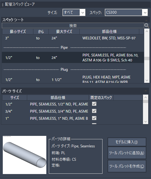

スペック ビューアを使用して、配管または配管継手をモデルに追加できます。
スペック ビューアではスペック ファイルを使用して、部品のサイズ、選択、経路の優先順位を制御します。スペック ファイルを開くと、スペック シートの表示、3D モデルへの項目の追加、ツール パレットのカスタマイズができるようになります。
選択したスペックで特定のサイズに使用できるすべてのパーツを表示します。検索ボックスを使用して、配管スペック ビューアで特定のコンポーネントを検索します。サイズとスペックのリストに対する変更は、配管スペック ビューアとリボンの[パーツの挿入]パネルの両方で更新されます。
サイズが指定されている部品も、指定されていない部品も挿入できます。オブジェクト スナップを使用してオープン ポートに接続すると、そのポートのサイズが使用されます。スペック ファイルが変更されたときに 3D モデルを更新するようにプログラムを設定できます。
