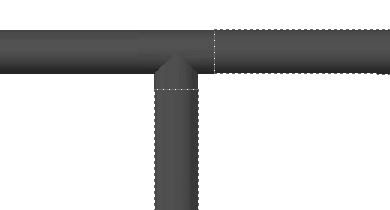

配管サイズまたは配管スペックを変更するには
  1. 作図領域で、1 つまたは複数の配管または継手オブジェクトを選択します。
  2. モデル [プロパティ]を右クリックします。
  3. 配管スペックを変更する場合は、次の操作を実行します。
    • [プロパティ]パレットで、[Plant 3D]グループ [スペック]の順にクリックします。
    • [スペック]リストで、配管スペックをクリックします。
  4. 配管サイズを変更する場合は、次の操作を実行します。
    • [プロパティ]パレットで、[Plant 3D]グループ [概略] [呼び径]の順にクリックします。
    • [呼び径]リストで、異なるサイズをクリックします。
