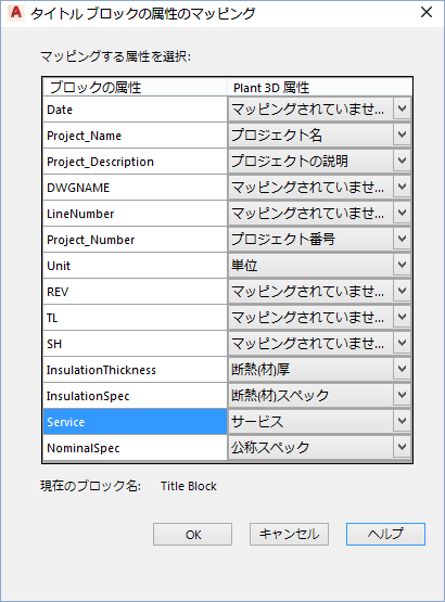

[タイトル ブロック属性をマップ]ダイアログ ボックス
タイトル ブロックの属性を Plant 3D のプロパティにマップします。
ブロック属性
タイトル ブロックの属性タグが表示されます。
Plant 3D 属性
プロジェクトまたはラインのプロパティを指定します。[マップされていません]に設定されている場合、Plant 3D プロパティ値は割り当てられていません。[マップされていません]に設定すると、上書きされることのないカスタム値を割り当てることができます。
