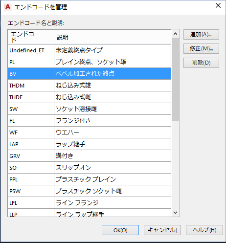

結合エンドコードを追加または修正します。
コマンド ラインで、plantendcodes と入力します。
エンドコードの追加、説明の変更、またはエンドコードの削除を行うには、[エンドコードを管理]ダイアログ ボックスを使用します。
エンドコードは、プロジェクトではなく、AutoCAD Plant 3D toolset がインストールされている場所に保存されます。
エンドコードおよび説明の一覧が表示されます。
新しいエンドコードおよび説明を追加します。
エンドコードの説明を変更します。
エンドコードを削除します。
