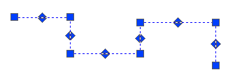

0
頂点グリップを表示しません

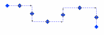

1
最初と最後の点以外のすべての頂点グリップを表示します。VGRIPS を 1 に設定して、スケマティック ライン円弧を変更します。

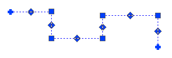

2
すべての頂点グリップを表示します。ライン セグメントの長さを短くできるように最初と最後の点のグリップを有効にする場合、VGRIPS を 2 に設定します
