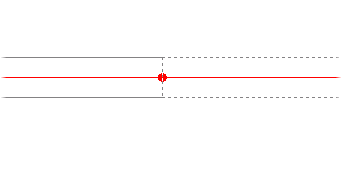

  1. plantwelddisplay がオフの場合は、リボンの[可視性]ペインで、溶接を表示に切り替えます。図面を再作成して、溶接点を表示します。
  2. 図面内の溶接点をクリックして選択します。
  3. 置換グリップをクリックします。
