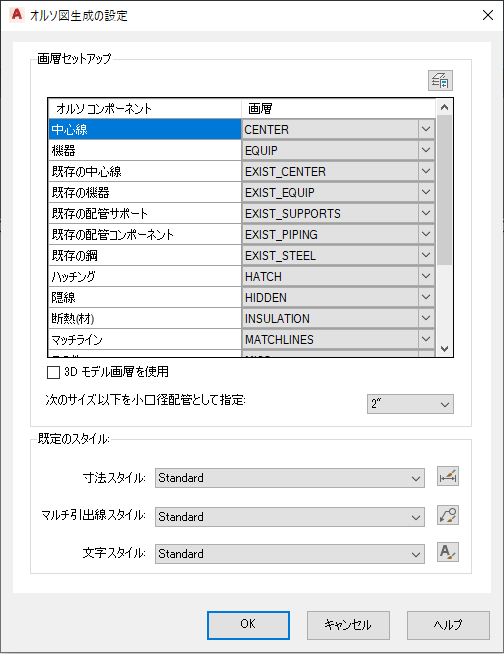

オルソ画層のマッピングを設定し、既定のスタイルを指定します。

- [画層]ボタン
- 標準の AutoCAD 画層ダイアログ ボックスを起動します。
画層セットアップ
- コンポーネント/画層グリッド
それぞれのオルソ図コンポーネントが表示される画層を指定します。
注: 線種は画層によって規定され、AutoCAD の画層設定で線種を指定することができます。
- 3D モデル画層を使用する
- 画層設定テーブル内のすべての選択は無視され、代わりにモデルと同じ画層スキームが使用されます。色と線種は、BYLAYER が適用されます。
- 未満または含むとして、小口径配管サイズを指定する
- 画層編成目的に対して小口径として扱われる配管の、丁度または未満のサイズを指定します。
既定のスタイル
結果のオルソ図面で使用される既定のスタイルを指定します
- 寸法スタイル
- 寸法スタイルを指定します。ドロップダウン リストには、現在の図面のすべての寸法が一覧表示されます。右側のアイコンは、スタイルを管理、修正、新規作成できる[寸法スタイル管理]ダイアログ ボックスを表示します。
- マルチ引出線スタイル
- マルチ引出線スタイルを指定します。ドロップダウン リストには、現在の図面のすべてのマルチ引出線が一覧表示されます。右側のアイコンは、スタイルを管理、修正、新規作成できる[マルチ引出線スタイル管理]ダイアログ ボックスを表示します。
- 文字スタイル
- 文字スタイルを指定します。ドロップダウン リストには、現在の図面のすべての文字スタイルが一覧表示されます。右側のアイコンは、スタイルを管理、修正、新規作成できる[文字スタイル管理]ダイアログ ボックスを表示します。
