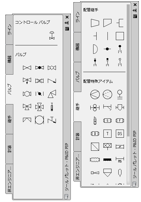

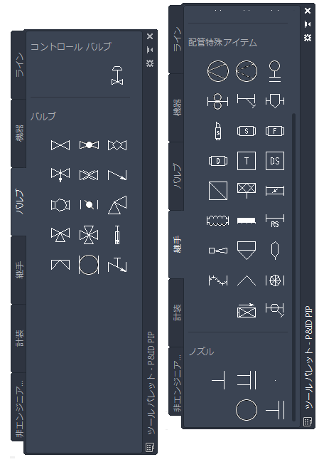

バルブやレデューサなどのインライン コンポーネントは、配管上に配置されます。
インライン コンポーネントをツール パレットから配置するとき、アタッチ点を使用してライン上に正確に配置することができます。
グリップを使用してコンポーネントを再配置することができます。接続されているラインを移動すると、インライン コンポーネントも移動します。
レデューサにアタッチされている配管のサイズを変更すると、レデューサの向きは自動的に再設定されて、直径が大きいラインには大きい方の端が、直径が小さいラインには小さい方の端がアタッチされます。
たとえば、次のように配管サイズを反転すると、
レデューサの位置も反転します。
