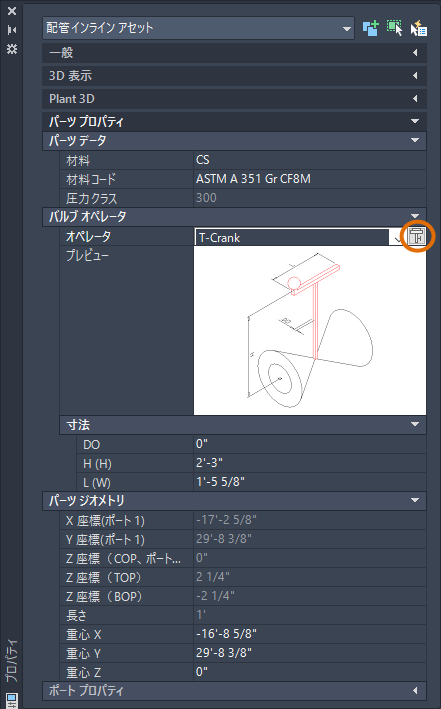

バルブ オペレータをオーバーライドする
  1. 作図領域で、バルブをクリックして選択します。
  2. 作図領域で右クリックします。[プロパティ]をクリックします。
  3. [プロパティ]パレットで、[Plant 3D] [パーツ プロパティ] [バルブ オペレータ]の順にクリックします。
  4. [オペレータ]ボックスで、バルブ オペレータ変換ボタンをクリックします。
    注: イメージのサイズを拡大するには、プレビューイメージを選択します。
  5. [バルブ オペレータの変更]ダイアログ ボックスの[オペレータの形状を選択]で、オペレータの形状([T 字クランク]など)を選択します。
