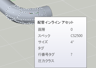

図面にコンポーネントやライン セグメントを追加した後に、そのコンポーネントやライン セグメントの上にクロスヘアを移動すると、クイック クエリーを実行できます。
コンポーネントの上にクロスヘアを置くと、コンポーネントの[クラス名]および[タグ]フィールドに保存されている値がツールチップに表示されます。
ライン セグメントの上にクロスヘアを置くと、配管の種類、タグ、および終了と開始の各データがツールチップに表示されます。
データが割り当てられた、またはデータの割り当てが可能な 3D モデルのオブジェクトには、現在割り当てられているデータとともにツールチップが表示されます。オブジェクトにデータが割り当てられていない場合は、ツールチップにはオブジェクト名だけが表示されます。
