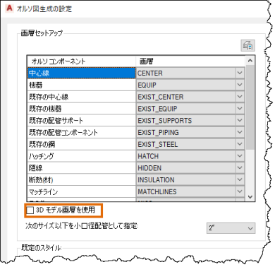

[オルソ図生成の設定]ダイアログ ボックスで、表示するさまざまなオルソ コンポーネントごとに画層を選択します。たとえば、配管用に画層 PIPE を選択すると、すべての配管および配管コンポーネントはその画層に配置されます。また、オルソ オブジェクトの色と線種は ByLayer に設定され、PIPE 画層の色と線種が継承されます。
画層を指定する代わりに、[3D モデル画層を使用]チェック ボックスをオンにすることができます。
リボンの[プロジェクト セットアップに戻る]をクリックします。
