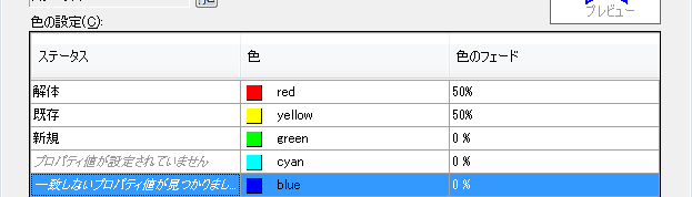

  3. [P&ID ペインタ スタイル]リストで、スタイル(たとえば、[サービスによる色])をクリックします。
  4. [P&ID ペインタ設定]ペインの[色の設定]で、[色]をクリックします。
  5. [色選択]ダイアログ ボックスで、色をクリックします。[OK]をクリックします。

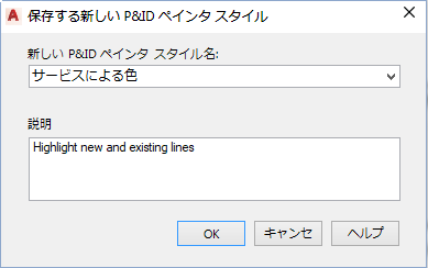

  3. [追加]をクリックします。[保存する新しい P&ID ペインタ スタイル]ダイアログ ボックスが表示されます。
  4. [新しい P&ID ペインタ スタイル名]ボックスで、新しい名前を入力します(例: ステータスによる色)。
  5. 省略可能: [説明]ボックスに、説明を入力します(例: 新規および既存のラインをハイライト表示)。
    [OK]をクリックします。

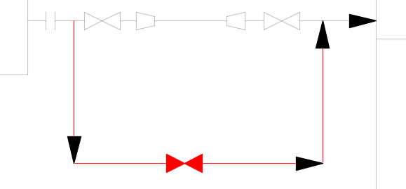

未割り当てのプロパティをハイライト表示するには
未割り当てのプロパティは赤で表示されます。

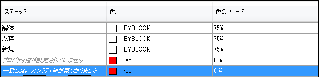

  8. [P&ID ペインタ設定]ページの[色の設定]で、プロジェクトで「使用されている」色の値をクリックします(例: ステータスは新規、サービスは P)。
  9. クリックして選択した値のカラーです。
  10. [色選択]ダイアログ ボックスで、[ByLayer]をクリックします。[OK]をクリックします。
  11. [色のフェード]をクリックします。フェード値を指定します(例: 75 パーセント)。
  12. プロジェクトで使用する他の値に対して、8 ~ 11 の手順を繰り返します。
  13. プロジェクトで「使用しない」値をクリックします(例: プロパティ値が設定されていません)。
  14. 未使用の値の色をクリックします。
  15. [色選択]ダイアログ ボックスで、赤をクリックします。[OK]をクリックします。
  16. プロジェクトで使用しない他の値に対して、13 ~ 16 の手順を繰り返します。
