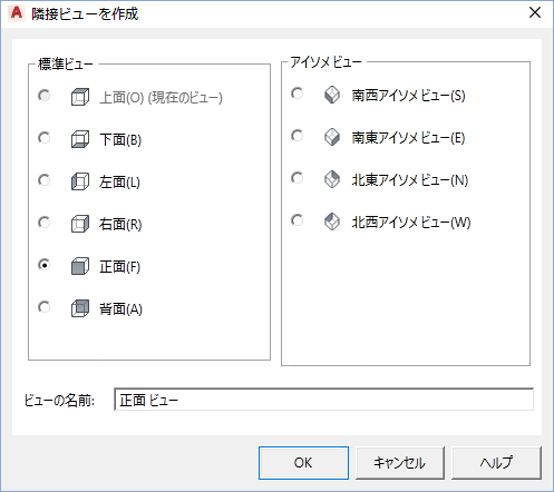

[隣接ビューを作成]ダイアログ ボックス
既存のビューに隣接するオルソ ビューを作成します。
[標準ビュー]
隣接ビューに対して、標準の上面、下面、左面、右面、正面、背面オルソ ビューを指定します。
[アイソメ ビュー]
隣接ビューに対して、南西アイソメ図、南東アイソメ図、北東アイソメ図、北西アイソメ図オルソ ビューを指定します。
[ビューの名前]
隣接ビューの名前を指定します。表示される既定の名前を変更することができます。
