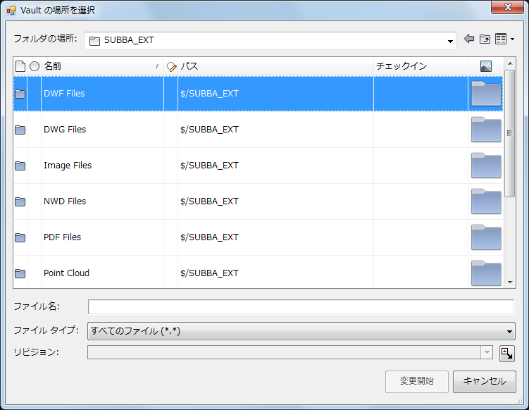

外部参照をアタッチ関連のダイアログ ボックス
Vault からの非プロジェクト ファイルをアタッチします。
Vault から直接外部参照をアタッチすることができます。AutoCAD DWG とその他のファイル形式(PDF 、NWD など)がサポートされます。
[探す場所]
Vault フォルダを指定し、アタッチするファイルを選択します。
[開く]
ファイルをアタッチします。ファイルの種類に応じた AutoCAD のアタッチ ダイアログ ボックスが表示されます。
注: Plan オブジェクトを含む AutoCAD Plant 3D toolset や P&ID の DWG ファイルはアタッチできません。Plant オブジェクトを含む図面は、まず現在のプロジェクトにコピーする必要があります。
