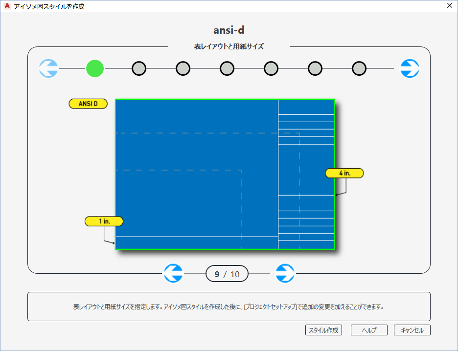

  5. [作成]をクリックします。[アイソメ図スタイルを作成]が表示されます。

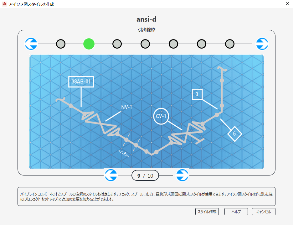

  6. 一番下にある左右の矢印をクリックして、[表レイアウト]と[シート サイズ]を選択します。たとえば、「ANSI D (4 インチ)]を選択します。左側には部品表領域があります。
  7. 一番上にある右矢印をクリックして、次のカテゴリを表示します。
  8. すべてのカテゴリのすべての値を指定するまで、手順 6 と 7 を繰り返します。
