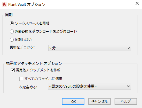

Plant Vault [オプション]ダイアログ ボックス
同期および視覚化アタッチメントに関する Vault の設定を指定します。
プロジェクトの何かが変更されたときや開いた図面によって参照されているファイルが変更されたときに[同期バルーン]が表示されるように指定したり、バルーンを無効に指定することができます。
[ワークスペースを同期]
Vault で更新されたファイルを、プロジェクト全体用のローカル ワークスペースにダウンロードします。このオプションは、プロジェクト全体が同期されているようにしたい場合に使用します。
[外部参照をダウンロードおよび再ロード]
開いた図面によって参照されているファイルのみをダウンロードします。このオプションは、外部参照が同期されているようにしたい場合に使用します。プロジェクトの残りの部分は plantrefreshfromvault で同期されます。
[同期しない]
ステータス バーに同期のバルーンやアイコンは表示されません。
[視覚化アタッチメントを作成]
Autodesk Vault のオンライン ヘルプは、「ビジュアル化添付ファイル オプションを設定する」を参照してください。
