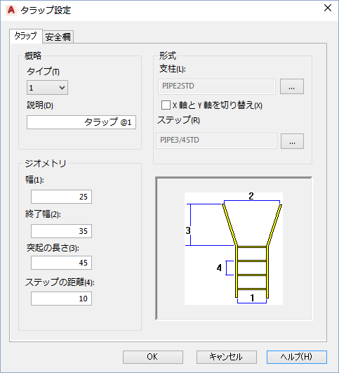

[タラップ]タブ([タラップ設定]ダイアログ ボックス)
タラップを作成するための既定の設定を指定します。
概略
タラップのタイプおよび説明を設定します。
タイプ
タラップタイプを指定します。
説明
タラップの説明を指定します。
形式
支柱を設定します。
支柱
[支柱を選択]ダイアログ ボックスで定義した支柱オプション(材料規格、タイプ、サイズなど)を指定します。
ステップ
[踏み板を選択]ダイアログ ボックスで定義した形式オプション(材料規格、タイプ、サイズなど)を指定します。
ジオメトリ
タラップのジオメトリ設定を設定します。括弧内に示されている数値は、プレビュー イメージ内に表示されているジオメトリに対応しています。
幅(1)
タラップの幅を指定します。
終了幅(2)
タラップの出口幅を指定します。
突起の長さ(3)
タラップの突起の長さを指定します。
ステップの距離(4)
段間の距離を指定します。
