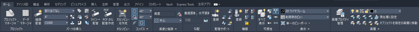

[3D 配管ホーム]タブ
[3D 配管ホーム]タブには、配管モデルの作成と修正に必要なコマンドが表示されたパネルがあります。このタブには次のパネルが含まれています。
[3D 配管ホーム]タブは 3D 配管ワークスペースの一部です。

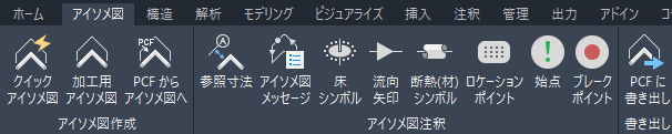

[アイソメ図]タブ
[アイソメ図]タブには、アイソメを処理するためのオプションが表示されます。このタブには次のパネルが含まれています。
[アイソメ図]タブは 3D 配管ワークスペースの一部です。

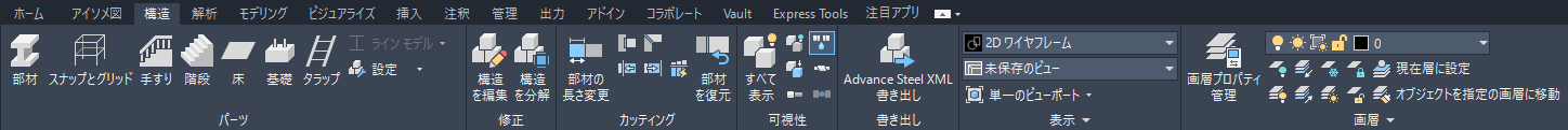

[構造]タブ
[構造]タブには、構造を処理するためのオプションが表示されます。このタブには次のパネルが含まれています。
[構造]タブは 3D 配管ワークスペースの一部です。

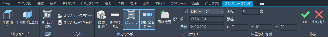

直交エディタ コンテキスト リボン
[ホーム]タブで[オルソビューを作成]ボタンをクリックして専用の直交投影環境に入ると、コンテキスト リボン タブが表示されます。ここには、直交編集環境に固有のコマンドが表示されています。このコンテキスト タブは、この環境を終了すると閉じます。
[オルソビュー エディタ]リボンのコンテキスト タブには、直交投影ビュー設定を処理するためのオプションが表示されます。このタブには次のパネルが含まれています。
[オルソビュー エディタ]コンテキスト タブは 3D 配管ワークスペースの一部です。

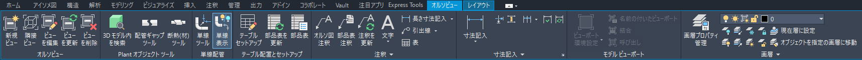

オルソビュー コンテキスト リボン
プロジェクト マネージャの[オルソ図面]タブで図面を作成するか、図面を開いて専用の直交投影環境に入ると、この特別なコンテキスト リボン タブを使用できるようになります。このタブには、オルソビュー環境に固有のコマンドが表示されています。このコンテキスト タブと関連するパネルは緑色で表示されるため、専用の環境に入っていることが視覚的にわかります。このコンテキスト タブは、この環境を終了すると閉じます。
[オルソビュー]リボンのコンテキスト タブには、オルソ図面を処理するためのオプションが表示されます。このタブには次のパネルが含まれています。
[オルソビュー]コンテキスト タブは 3D 配管ワークスペースの一部です。

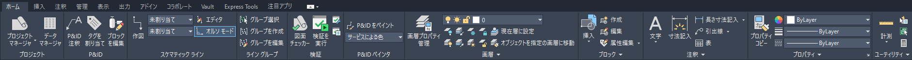

[P&ID ホーム]タブ
[P&ID ホーム]タブには、P&ID 図面で使用するオプションが表示されます。このタブには次のパネルが含まれています。
P&ID [ホーム]タブは、P&ID PIP、P&ID ISO、P&ID ISA、P&ID DIN、および P&ID JIS-ISO の各ワークスペースの一部です。
