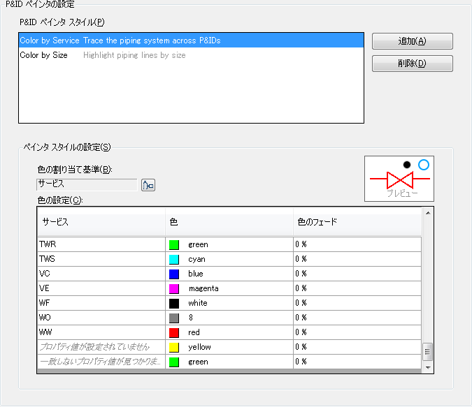

[P&ID ペインタ]ダイアログ ボックス
P&ID ペインタ スタイル
[ペインタ スタイルの設定]で表示するスタイルを指定します。カスタム スタイルを追加することもできます。
追加
[新しい P&ID ペインタ スタイルを保存]ダイアログ ボックスが表示されます。
削除
確認ダイアログ ボックスが表示された後、スタイルが削除されます。
ペインタ スタイルの設定
特定のプロパティに対し、カラーや不透明度を設定します。
カラーの割り当て方法
[プロパティの選択]ダイアログ ボックスが表示され、ペイントの表示プロパティを指定できます。
カラー設定
プロパティ値に対し、カラーや不透明度(フェード)を指定します。選択リストの値と、プロジェクトの現在値がリストに表示されます。
現在リストに表示されていないプロジェクトで、後から値を設定すると、[プロパティ値が設定されていません]の設定が使用されます。プロパティ値が空白の場合は、[プロパティ値が設定されていません]の設定が使用されます。
キーボードまたはスライダを使用して、フェード レベルを入力できます。フェードの値を 100 パーセントにすると、その値に一致するコンポーネントが非表示になります。
