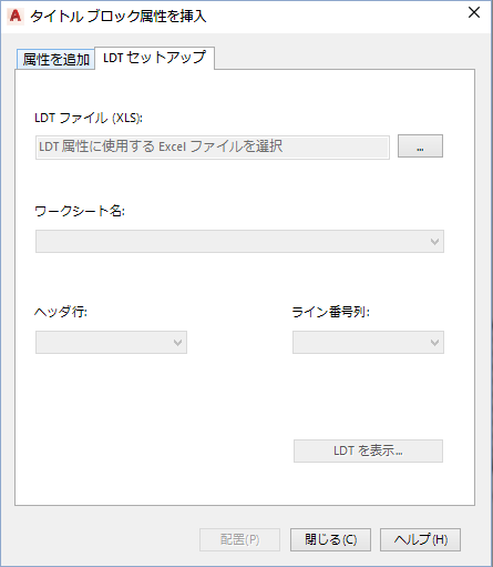

  4. リボンで、[属性]パネルの[タイトル ブロック属性] をクリックします。
  5. [タイトル ブロック属性を挿入]ダイアログ ボックスで、[LDT セットアップ]タブをクリックし、次の操作を行います。
    • [LDT ファイル(XLS)]領域で[...]ボタンをクリックし、使用する LDT ファイルが保存されている場所を参照します。LDT ファイルをクリックし、[開く]をクリックします。選択したスプレッドシートからの情報が[ワークシート名]、[ヘッダ行]、[ライン番号列]ボックスに表示されます。
    • [LDT を表示]をクリックして、ライン指定表のプレビューを表示します。
