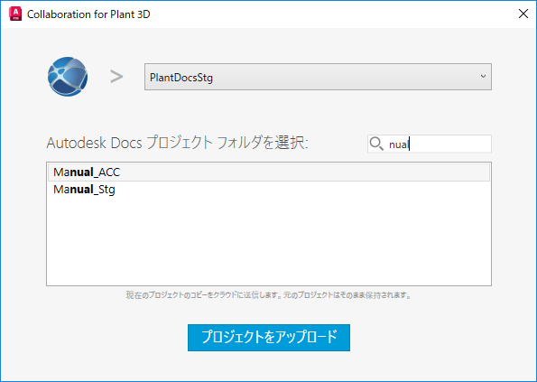

  5. ドロップダウンリストに、自分が属している Autodesk Docs アカウントが表示されます。作業する Autodesk Docs プロジェクト フォルダを選択します。
    注: 検索ボックスに入力すると、検索に一致する語句が太字で表示されます。
  6. [プロジェクトをアップロード]をクリックします。
    注: プロジェクトが、データベースを含めて、Autodesk Docs プロジェクト フォルダにコピーされます。既存のプロジェクトは変更されず、そのままの状態で保持されます。
