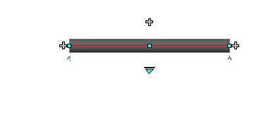

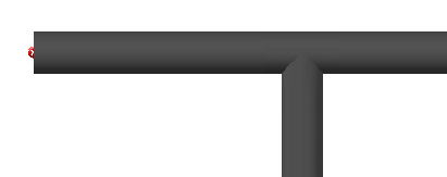

T 字型ブランチを作成する
  1. 図面で、配管を選択します。
  2. 配管の中央付近にある継続グリップをクリックします。
  3. 図面内をクリックして、ブランチの次の点を指定します。
  4. [Enter]を押して、配管ルートの作成を完了します。

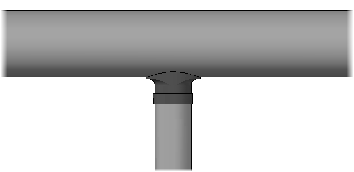

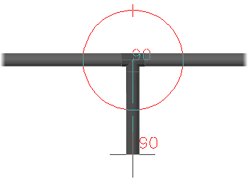

オーレット ブランチを作成する
  1. リボンで、[ホーム]タブ [パーツの挿入]パネル [スペック ビューア]の順にクリックします。
  2. スペック シートで、オーレット(ソコレットなど)をクリックして選択します。
  3. 配管スペック ビューアで、[モデルに挿入]をクリックします。
  4. 目的のポートに挿入位置がない場合は、[Ctrl]を押します。
  5. [Shift]を押しながら作図領域内を右クリックし、オブジェクト スナップ(中点など)をクリックします。
  6. スナップする配管上の点をクリックして指定します。
  7. オーレットの回転角度をクリックします。回転角度を 0 にする場合は、[Enter]を押します。
  8. [Enter]を押します。
  9. 作図領域で、オーレットをクリックして選択します。
  10. 継続グリップをクリックしてブランチを作成します。
  11. 作図領域内をクリックして、ブランチの次の点を指定します。
  12. [Enter]を押して、配管ルートの作成を完了します。

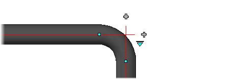

継手からブランチするには
  1. 作図領域で、継手(エルボなど)をクリックします。
  2. ブランチ継続グリップをクリックします。
    開いているポート以外の場所にある継続グリップはブランチ継続グリップです。
  3. 作図領域内をクリックして、ブランチの次の点を指定します。

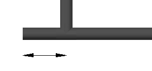

ヘッダの下へ正確な距離だけブランチする
ほとんどの場合、ダイナミック入力を使用して正確に配置することができます。ダイナミック入力が使用できない場合は、次の手順に示されているように、from オブジェクト スナップを使用してコンポーネントを配置します。
  1. リボンで、[ホーム]タブ [パーツの挿入]パネル [ルート パイプ]の順にクリックします。
  2. [Shift]を押しながら作図領域で右クリックし、[始点]をクリックします。
  3. [Shift]を押しながら作図領域で右クリックし、[点]をクリックします。
  4. ヘッダの終端の点をクリックして指定します。
  5. [Shift]を押しながら作図領域で右クリックし、[近接点]をクリックします。
  6. ヘッダの上にマウスを移動して、オブジェクト スナップ記号を表示します(クリックしないでください)。
    現在ヘッダの下をトラッキングしています。
  7. ブランチを作成する距離(24 など)を入力します。
  8. 作図領域内をクリックして、ブランチの次の点を指定します。
  9. [Enter]を押して、配管ルートの作成を完了します。
