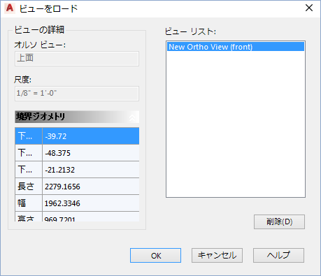

[ビューをロード]ダイアログ ボックス
オルソ ビューを作成するための保存されている OrthoCube 設定をロードします。
直交投影ビュー
[ビュー リスト]から選択した、保存されているオルソ ビューのビュー タイプが表示されます。
尺度
[ビュー リスト]から選択した、保存されているオルソ ビューの尺度が表示されます。
境界ジオメトリ
[ビュー リスト]から選択した、保存されているオルソ ビューの境界ジオメトリが表示されます。
ビュー リスト
一時図面にロードできる、保存されている使用可能なオルソ ビューの一覧が表示されます。一覧の名前をダブルクリックすると、その名前を変更できます。
