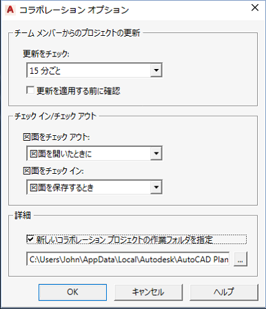

[コラボレーション オプション]ダイアログ ボックス
プロジェクトの更新、チェック アウト、チェック イン、ローカル ワークスペースのオプションといったプロジェクト設定を指定します。
 コマンド入力: [コラボレーション]タブ [オプション]
[更新をチェック]
[時間間隔]: チームのメンバーが更新したファイルおよびプロジェクト情報をダウンロードするために、コンボ ボックスで指定した間隔でサーバをチェックします。既定では、指定した間隔でプロジェクトが自動的に更新されます。
[手動]: 自動更新は一切適用されません。[プロジェクト マネージャ]のファイル リストの右クリック コンテキスト メニューの[プロジェクトから更新]を使用して、プロジェクトの更新をチェックする必要があります。
[更新を適用する前に確認]: プロジェクトの更新は、自動的には適用されません。代わりに、同期する新しい更新が存在する場合は、アプリケーションの右下コーナーにバルーン通知が表示されます。
[図面をチェック アウト]
[図面を開いたときに]: 図面を開いたときに、編集用に図面が自動的にチェック アウトされます。
注: これが推奨される設定です。
[手動]: 図面をチェック アウトするには、プロジェクト マネージャでプロジェクトを右クリックし、[チェック アウト]を選択します。
[図面をチェック イン]
[図面を保存するときに]: 図面を保存するときに、修正内容がサーバにアップロードされます。
注: これが推奨される設定です。
注: さらに修正できるように、図面は開いた状態で保持されます。
[図面を閉じるとき]: 図面を閉じるときに、図面がサーバに自動的にチェック インされます。
[手動]: 自動チェック インがオフになります。図面をチェック アウトするには、プロジェクト マネージャでプロジェクトを右クリックし、[チェック イン]を選択します。
新しいコラボレーション プロジェクトの作業フォルダを指定する
ローカル コンピュータに保管するすべてのクラウド プロジェクトのローカル ワークスペース フォルダを指定することができます。他の場所が必要にならない限り、変更する必要はありません。
