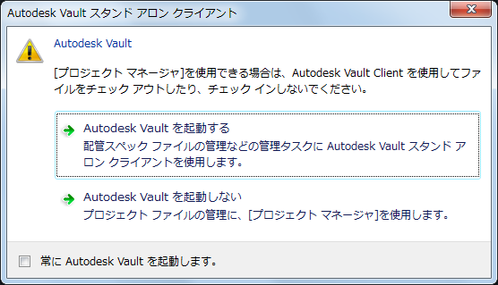

Autodesk Vault Client (Vault Explorer)が表示されます。
アクセス方法
 リボン: [Vault]タブ [アクセス]パネル [Vault に進む]
 コマンド入力:  plantvaacexplorer
プロンプト
Autodesk Vault Client は、個別のセッションで表示します。
重要: プラント プロジェクトを開くために、Autodesk Vault Client を使用しないでください。初めてプラント プロジェクトを開くには、現在のプロジェクトを閉じ、次に[プロジェクト マネージャ]を使用して Vault からプロジェクトを開きます(plantopenfromvault)。
