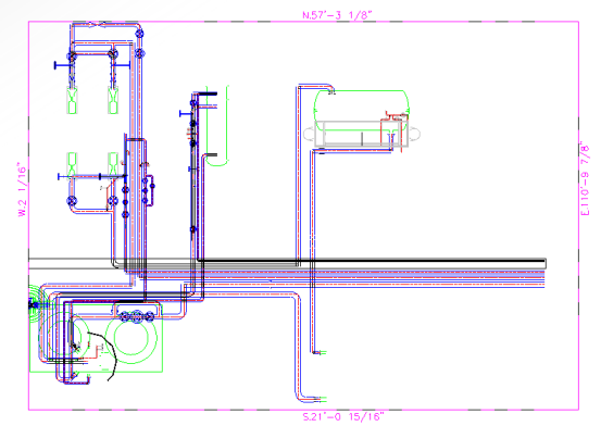

PLANTORTHOMATCHLINEMODE
マッチラインが平面図オルソ ビューに生成されるかどうかを指定します。
アクセス方法
 リボン: [オルソ ビュー エディタ]タブ [出力の外観]パネル [マッチライン]
 コマンド入力:  plantorthomatchlinemode
プロンプト
PLANTORTHOMATCHLINEMODE の新しい値を入力 <オン(ON)>:
[オフ(OFF)]または[オン(ON)]と入力して、平面図のオルソ図面でのマッチラインの生成を切り替えます。既定は[オン(ON)]です。
