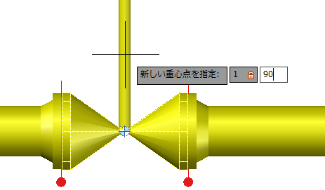

配管、配管サポート、機器、構造の重心の位置を設定します。
[プロパティ]パレットやデータ マネージャで、重心の位置を変更することもできます。
アクセス方法
 リボン: [解析]タブ [重心を編集]
 コマンド入力:  planteditcog
プロンプト
次のプロンプトが表示されます。
[編集(E)]
新しい重心の位置を指定します。
[重心をリセット(R)]
Plant オブジェクトの既定の重心の位置を復元します。
[他のオブジェクトを選択(S)]
重心の変更を保存し、他の Plant オブジェクトを選択します。
[コマンドを終了(N)]
変更を保存して、コマンドを終了します。
