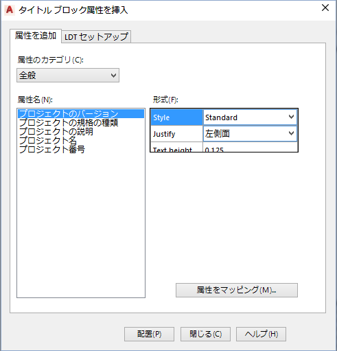

  5. リボンで、[属性]パネルの[タイトル ブロック属性] をクリックします。
  6. [タイトル ブロック属性を挿入]ダイアログ ボックスの[属性を追加]タブで、次のように操作します。
    • [属性のカテゴリ]領域で、ドロップダウン リストから属性のカテゴリを選択します。ここで選択したカテゴリによって、属性名のリストが変化します。
    • [属性名]で、タイトル ブロックに追加する属性をクリックします。
    • [書式]で、[文字スタイル]、[位置合わせ]、[文字高さ]ボックスの値を必要に応じて変更します。
    • [配置]をクリックします。
    • 作図領域内をクリックして、属性を配置します。
    • 属性の選択、書式の調整、タイトル ブロックへの属性の配置を続行します。
    • 終了したら、[閉じる]をクリックします。
  6. [タイトル ブロック属性を挿入]ダイアログ ボックスで、[LDT セットアップ]タブをクリックし、次の操作を行います。
    • [LDT ファイル(XLS)]領域で[...]ボタンをクリックし、使用する LDT ファイルが保存されている場所を参照します。LDT ファイルをクリックし、[開く]をクリックします。選択したスプレッドシートからの情報が[ワークシート名]、[ヘッダ行]、[ライン番号列]ボックスに表示されます。
    • [LDT を表示]をクリックして、ライン指定表のプレビューを表示します。
  7. [タイトル ブロック属性を挿入]ダイアログ ボックスで、[属性を追加]タブをクリックし、次の操作を行います。
    • [属性のカテゴリ]領域で、ドロップダウン リストから[LDT 属性]を選択します。
    • [配置]をクリックします。
