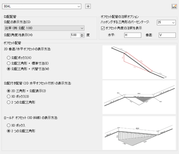

[プロジェクト セットアップ]ダイアログ ボックスで、[アイソメ図面の設定]を展開します。[勾配とスキュー]をクリックします。
[勾配付きライン]ペインの[アイソメ図スタイル]リストで、アイソメ図スタイルを選択します。
[勾配付きの配管]領域で、次の操作を行います。
[フォールの表示方法]の下のドロップダウン リストから、フォールの動作オプションを選択します。オプションは、[角度]、[比率]、[パーセント]、[グラデーション]、[フィート傾斜]、[メートル単位の傾斜]、[フォール ラインを表示しない]です。
[フォール アップ角度を表示]領域で、ドロップダウン リストから値を選択するか、値を入力してフォールが表示される最大値を指定します。
[オフセット配管]領域で、次の操作を行います。
[2D 垂直/水平オフセットの表示方法]領域で、[スキュー ボックス]、[スキュー三角形 + 規格寸法]、または[スキュー三角形 + 代替寸法]を選択します。
[2D 水平オフセットのある配管の表示方法]領域で、[2D 三角形 + フォール インジケータ]、[3D ボックス]、または[2 つのスキュー三角形]を選択します。
[3D スキューの表示方法]領域で、[3D ボックス]または[2 つのスキュー三角形]を選択します。
[OK]をクリックします。
