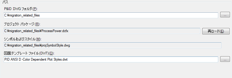

新しいプロジェクト パスを定義する
  1. リボンで、[ホーム]タブ [プロジェクト]パネル [プロジェクト マネージャ] [プロジェクト セットアップ]の順にクリックします。
  2. [セットアップ]のツリー表示で、[Plant 3D DWG 設定]を展開します。[パス]をクリックします。
  3. [パス]ペインで、次のいずれかの操作を行います。
    • 変更するフォルダのファイル パスを入力します。
    • フォルダとファイルを保存する場所を参照するために、各ボックスの右側にある[...]ボタンをクリックします。
  4. [OK]をクリックします。
