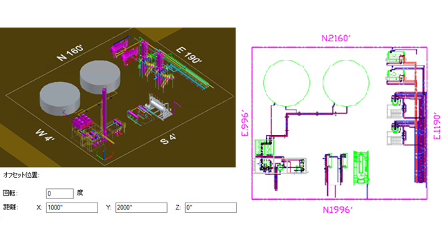

ハイライト
その他の拡張機能
