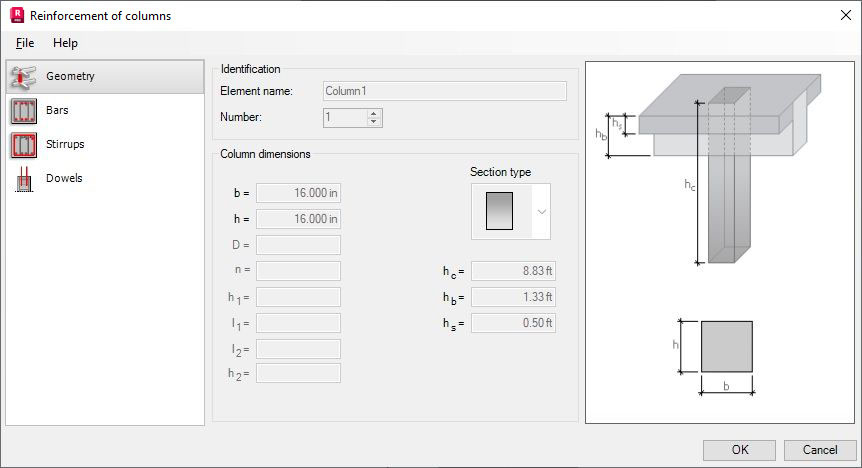

柱の配筋 - Autodesk® Revit® から起動します。
断面形状のパラメータを以下に示します。
[配筋を生成せずにデータを保存]オプションが選択されていない場合は、Autodesk® Revit® で鉄筋が生成および表示されます。このオプションを選択した場合は、配筋データは生成されますが(エクステンションの再起動後に使用可能)、Autodesk® Revit® で鉄筋は表示されません。
柱の配筋 - Autodesk Robot Structural Analysis から起動します。
断面形状のパラメータを以下に示します。
配筋は、次の形状で生成されます。
矩形状断面
円形状断面
L 形状断面
T 断面
他のタイプの柱の断面(例えば、Z 断面、半円形断面等)を定義できますが、これらの断面タイプに対して柱の配筋は生成されません。
