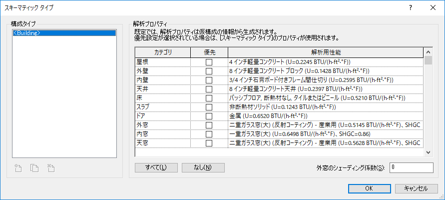

スキーマティック タイプによって設定される断熱プロパティを使用するには
  1. [解析]タブ [エネルギー最適化]パネル (エネルギー設定)をクリックします。
  2. [エネルギー設定]ダイアログの[他のオプション]で、[編集]をクリックします。
  3. [エネルギー詳細設定]ダイアログの[スキーマティック タイプ]で、[値]列をクリックし、 をクリックします。
    [スキーマティック タイプ]ダイアログに要素カテゴリの一覧が表示されます。すべてのカテゴリで[優先]チェックボックスがオフになっています。
  4. [スキーマティック タイプ]ダイアログで、次の操作を実行します。
    1. スキーマティック タイプで設定される断熱プロパティを使用するカテゴリで、[優先]を選択します。[解析用性能]列で、ドロップダウン リストを使用して、希望する構成を選択します。
      注: すべてのカテゴリに対して[優先]を選択するには、[すべて]をクリックします。[なし]をクリックすると、逆の操作になります。
    2. 一部のカテゴリに、コンセプト タイプで設定される断熱プロパティを引き続き使用するには、そのカテゴリの[優先]チェックボックスをオフにします。
    3. [OK]をクリックします。
次にエネルギー解析を実行すると、指定したスキーマティック タイプ(解析用性能)の断熱プロパティが要素カテゴリに対して使用されます。
