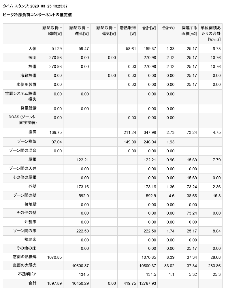

システム解析: 詳細レポート
年間エネルギー使用量に関する情報が必要な場合に、詳細レポートを生成します。
詳細レポートでは、目次を使用することでレポートの特定のセクションを検索できます。
たとえば、ゾーン コンポーネントの負荷リストには、各解析用スペースの冷暖房サイズ情報が含まれています。スペースのピーク冷房負荷の例を次に示します。この例では、総負荷は 12768 W です。
注: レポートはメートル単位またはインチ/フィート単位で表示され、[プロジェクト単位]ダイアログ ボックスの[長さ]の単位でコントロールします。
