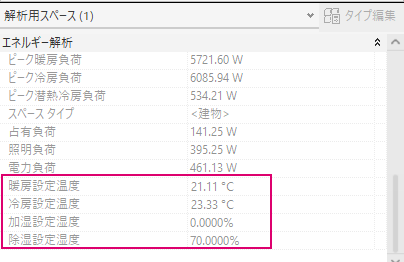

設定点の値は編集できます。暖房設定温度は、冷房設定温度よりも 1 °F (0.56 °C)以上低くする必要があります。同様に、加湿設定湿度は除湿設定湿度よりも 1% 以上低くする必要があります。
エネルギー モデルを作成すると、[建物タイプ]設定の設定点が解析用スペースに適用され、プロパティ パレットに読み込み専用で表示されます。

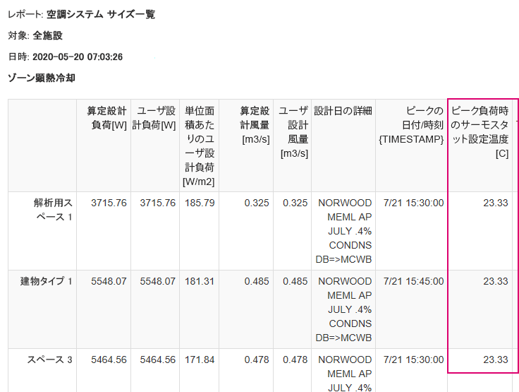

これらの設定点は、システム解析の実行時に使用されます。サイズ設定解析を実行すると、解析レポートの HVAC サイズ設定の概要に、冷房設定温度と暖房設定温度が表示されます。
