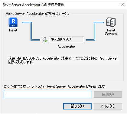

Revit Server Accelerator のステータスを確認する、または Revit Server Accelerator を変更するには
[同期]パネル ドロップダウン
このダイアログは、接続しているアクセラレータ、およびその現在のステータスを示します。
有効な接続が確立されると、正常な接続を示すステータス アイコンが表示され、サーバ名が更新されます。
ユーザとホストが同じサイトに存在する場合は、パフォーマンスを維持したままホストに直接アクセスすることができます。ホストが別のサイト上にある場合は、アクセラレータを使用する必要があります。
ユーザとホストが同じサイト上にある場合でも、将来的にホストがリモート サイト上のモデルにアクセスしなければならない可能性があるため、アクセラレータを使用する Revit 構成についても考慮してください。 このシナリオでは、ホストとアクセラレータが同じサーバ上にあることが想定されており、Revit は単に、同じサイト上のホストのデータにアクセスする際、アクセラレータの設定を無視します。 つまり、host==accelerator の場合、Revit は、アクセラレータが指定されていないかのように、ホストに直接接続します。 ただし host!=accelerator の場合、Revit は、アクセラレータを経由してホストにアクセスします。
