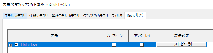

- [表示/グラフィックスの上書き]ダイアログで、必要に応じて次の操作を行います。
- ビュー内のモデル カテゴリ、注釈カテゴリ、読み込みカテゴリに対する上書きを指定します。
- ホスト ビューに適用するフィルタを追加します。
- [Revit リンク]タブのリンク モデルで、次の操作を行います。
- [表示]列で、チェック ボックスをオンにします。
- [表示設定]列で、[ホスト ビュー別]が表示されていることを確認します。
[ホスト ビュー別]が表示されていない場合は、[表示設定]列をクリックします。[RVT リンク表示設定]ダイアログの[基本機能]タブで、[ホスト ビュー別]を選択し、[OK]をクリックします。
- [OK]をクリックします。
指定したビュー フィルタが、ホスト モデル、選択したリンク モデル、そのネストされたリンク モデル(つまり、リンク モデルにリンクされているすべてのモデル)に適用されます。
