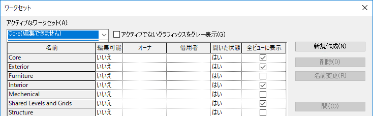

ワークシェアされているプロジェクトでは、プロジェクト ビューでのワークセットの表示をコントロールできます。
ワークセットを作成するときは、[新しいワークセットを作成]ダイアログの[全ビューに表示]オプションを使用して、そのワークセットをモデルのすべてのビューに表示するかどうかを指定します。この設定は、[ワークセット]ダイアログの[全ビューに表示]列に反映されます。
このグローバル設定では、プロジェクト ビューにおける各ワークセットの既定の動作が設定されます。個々のビューにおける各ワークセットの表示は上書きできます。
