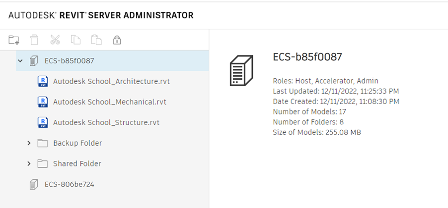

Revit Server Administrator の左ペインには、編集可能なツリー コントロールがあります。このツリーの上位レベルには、Revit Server Administrator が実行されている Revit Server インスタンス上の RSN.ini ファイルに一覧で記されているすべての Revit Server インスタンスが表示されます。右ペインには選択したホストの詳細情報が表示され、そのホストに有効になっている役割が識別できます。

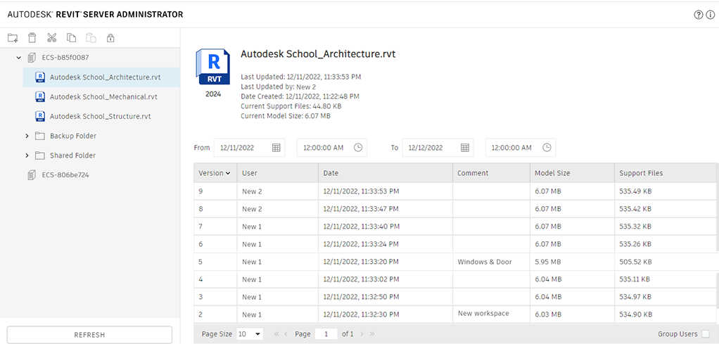

ツリー コントロール内のモデルを選択すると、右ペインには送信された編集の履歴がすべて表示されます。これには、次に示すように、チーム メンバーによって入力されたコメントも含まれます。日付フィルタを使用して、指定した期日間で項目を表示します。
