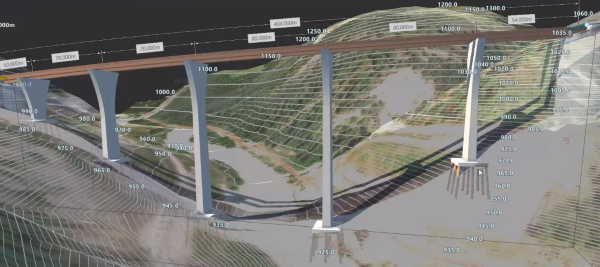

橋梁およびトンネル ジオメトリを InfraWorks に合わせて更新する
InfraWorks で橋梁モデルやトンネル モデルの設計が変更された場合、Revit でそれらのジオメトリを更新します。
  1. InfraWorks からモデルの変更をパブリッシュします。
