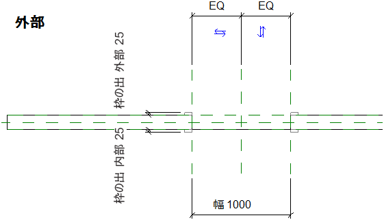

    新しいファミリがファミリ エディタに表示されます。多数のファミリでは、2 本以上の緑色の破線が表示されます。これらは、ファミリ ジオメトリを作成するときに使用する、参照面または作業面です。
    ホスト ベースのファミリを作成する場合は、ホスト ジオメトリも表示されることがあります。
