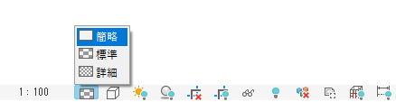

の[詳細レベル]で、[簡略]、[標準]、[詳細]のいずれかを選択します。
作図領域の下にあるビュー コントロール バーで、[詳細レベル]アイコンをクリックして、オプションを選択します。
