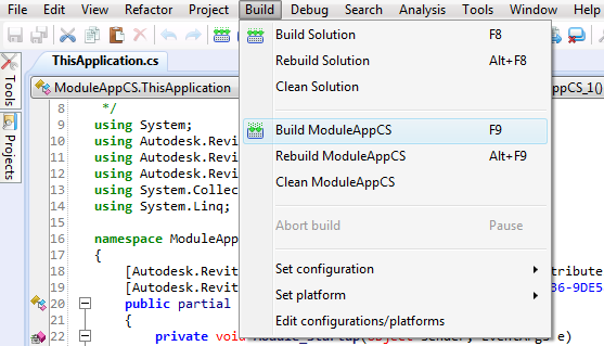

- Revit マクロ IDE で、[Build]ドロップダウン リストからマクロ固有のオプションを選択します。
この例では、AppCS という名前のマクロをビルドしていることに注目してください。マクロ アプリケーションレベル C# マクロ コードは ThisApplication.cs に配置されます。IDE のプロジェクト エクスプローラを使用すると、そのディスク上での場所を確認できます。
