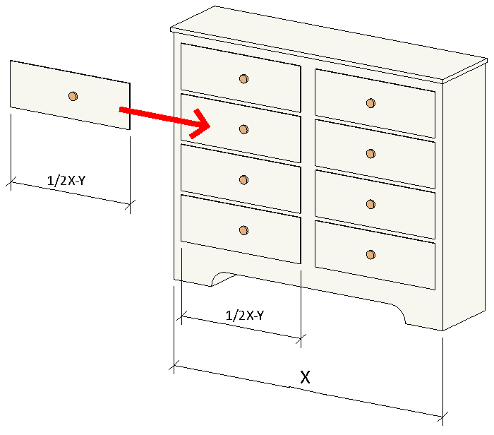

- 整理ダンスにはネストされたファミリとして引き出しがあります。タンス ファミリの[幅]パラメータは、ネストされた引き出しファミリに渡され、引き出しがタンスの開口部に正しく収まります。
