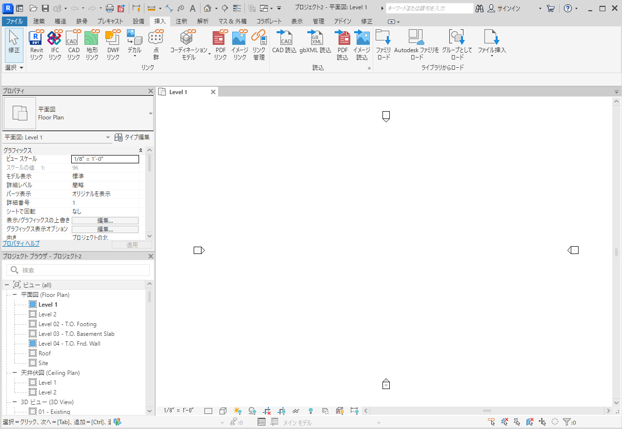

作図領域(キャンバス)には、現在のモデルのビュー、シート、集計表が表示されます。モデル内でビューを開くと、そのビューは作図領域に表示されます。
他のビューは開いたままで、現在のビューの下に表示されます。[表示]タブ [ウィンドウ]パネルのツールを使用して、作業スタイルに合うようプロジェクト ビューを整列します。
作図領域の既定の背景色は白ですが、必要に応じて変更できます。(次の手順を参照してください。)
